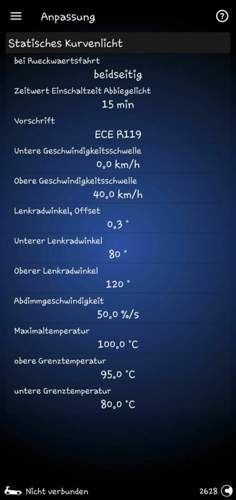

Jau, aber wasn mit dem APK "statisches abbiegelicht" - der muss auch gesetzt werden.
Vorlage vom T-Roc. Alles im Stg 9.
@Danielson16V schrieb am 3. November 2021 um 17:12:17 Uhr:
... Scheint also nur Aktivieren der Funktion B bei Leuchte 12 und 13 zu sein 🙂
Genau genommen, musst Du folgende Anpassungskanäle in StG 9 ändern, Logincode ist wie üblich 31347:
"IDE03638-ENG116674-statisches Kurvenlicht-Vorschrift" von „aus“ auf „ECE R119“ ändern,
"ENG116948-ENG116104-Leuchte12NL LB45-Lichtfunktion B12" von „nicht aktiv“ auf „Abbiegelicht links“,
"ENG116948-ENG116115-Leuchte12NL LB45-Lichtfunktion G12" von „Blinken links aktiv (beide Phasen)“ auf „nicht aktiv“,
"ENG116949-ENG116123-Leuchte13NL RB5-Lichtfunktion B13" von „nicht aktiv“ auf „Abbiegelicht rechts“,
"ENG116949-ENG116134-Leuchte13NL RB5-Lichtfunktion G13" von „Blinken rechts aktiv (beide Phasen)“ auf „nicht aktiv“.
Die Parameter, siehe Schlambambomils Beitrag oben, lassen sich auch ziemlich frei ändern. Dabei vielleicht folgendes beachten: Die Werksvorgabe für die obere Geschwindigkeitsschwelle ist 32.0 km/h, gesetzlich erlaubtes Maximum ist 40.0. Dass die Leuchten auch bei Rückwärtsfahrt angehen, kann eingestellt werden, ist aber nach der StVZO nicht zulässig.

@rsepsilon schrieb am 03. Nov. 2021 um 21:1:45 Uhr:
Was hast du damit vor?
Weiß ich jetzt nicht mehr genau, ich habe mir nur die Änderungen notiert, ohne auch den Grund zu vermerken. Jedenfalls hat es (beim Audi A3) ohne die Deaktivierung dieser Einstellung nicht vernünftig funktioniert. Evtl. wurde das Abbiegelicht nur bei gesetztem Blinker eingeschaltet. Vielleicht probiert es ja Danielson16V noch mal aus, wie es mit oder ohne diese Änderung bei seinem Seat ist.

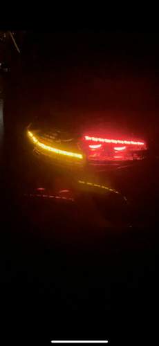

Hallo liebes Forum,
am Wochenende habe ich mir einen Golf 7 gekauft und heute die Rückleuchten umgebaut. Nach dem Umbau habe ich dann noch etwas mit OBDeleven codiert und dabei wohl einen Fehler gemacht, den ich nicht nachvollziehen kann. Wenn ich blinke, blinkt das Rücklicht außen wie es soll. Das Rücklicht an der Heckklappe blinkt jedoch nicht sondern leuchtet auch komplett mit. Im Anschluss musste ich feststellen, dass die Rückleuchten an der Heckklappe leider auch nicht leuchten die Rückleuchten außen das allerdings tuen. Vor der Codierung hat alles gut geklappt bis mir der Fehler unterlaufen ist. Bilder füge ich hinzu und hoffe auf hilfreiche antworten. Danke im Voraus.
[Von Motor-Talk aus dem Thema 'Golf 7 Fehlcodierung' überführt.]
Heckleuchte
Heckleuchte 2
Blinken
Ich vermute, im ersten Post in unserem Codierthread ist ein Link, wo sich djduese die Mühe gemacht hat, die Werkskonfiguration der LED-Leuchten niederzuschreiben.
