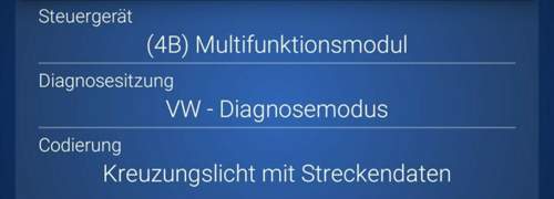

Voraussetzung sind DLA-Scheinwerfer und ein PSD-fähiges Navi, also MIB2 oder MIB1High(Pro).
Heißt bei mir in OBD11"Intersection light with route data" - ist aber nicht belabelt, auch nicht im englischen VCDS. Müsste aber Byte 05 Bit 01 sein, wenn ich meine Logs richtig lese
Hier der APK auf deutsch mit OBD11 unter Anpassungen...
.. kommen die mit VCDS nicht mehr hinterher? 😁
Achso OK
Dann muss ich mit VCDS mal rumprobieren, oder mit VCP.
DLA und das Discover Pro MIB1 hätte ich, also müsste es klappen.
