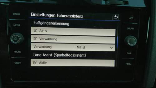

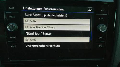

Habe da gleich noch eine Frage. Beim Passat CC hatte ich auch den Frontassist verbaut. Dieser bremste selbständig und manchmal auch überraschend.
Im GTD kommt ein akustisches Signal und im Display vom Tacho die Meldung, dass ich bremsen müsste.
Ich denke mir, dass man den GTD auch so einstellen könnte, dass dieser bremst und nicht nur die Warnung ausgibt, oder?
In der 01 Motorelektronik gibt es die Codierung Byte5 Bit5-6 Adapt. Geschwindigkeitsregel. (ACC) ohne Front Assist/Stopp-Funktion. Dies ist bei mir eingestellt.
Kann ich dies auf Adapt. Geschwindigkeitsregel. (ACC) mit Front Assist/Stopp-Funktion umstellen?
Was mir auch noch aufgefallen ist, bei der Benutzung vom Lane Assist. Wenn der Zeitraum überschritten ist und man wieder selber lenken muss, kommt ein akustischer und optischer Hinweis. Wenn man den ignoriert, passiert nix. Der Lane Assist ist aus.
Dies sollte doch dann aber so sein, dass das Auto selbständig die Bremse nutzt, wenn man nicht auf die Warnung vom Lane Assist reagiert, oder?
Wenn ja, wo kann man dies einstellen?
N Facelift Golf, der kein Trendline ist ohne FrontAssist? Wäre mir neu, vor allem wenn ACC drin ist.
Motor so lassen, Einstellungen unter Fahrassis im Radio prüfen und staunen.
EmergencyAssist gibts ab Werk nur mit DSG und Fahrassistenz Plus. Sonst bremst der LaneAssist nur zum warnen an und geht dann aus.
Kann man mit VCP nachparametrieren. Mit nichts anderem.
Laut Prospekt hat mein GTD schon den Front Assist.
Laut VW soll der ja alleine bremsen, wenn eine Situation brenzlig wird.
Ein kurzes Anbremsen soll zudem frühzeitig für Aufmerksamkeit sorgen.
Soweit das, was mir VW sagte.
Der Passat CC machte dies und der ist ja schon paar Jahre älter.
Mein GTD machte dies noch nie. Es kommt nur die optisch akustische Warnung.
Beim Lane Assist wird auch nicht angebremst, wie ich schon schrieb.
Aufgrund von Zeitmangel (2 Kinder und Hausbau) habe ich jetzt mich erst damit beschäftigt.
Und in der Motorelektronik halt das Byte5 mit Bit5-6 gefunden.
Beim Radio ist alles aktiviert.
Ist nun halt die Frage, ob das Byte5 Bit5-6 die gegenwärtige Front Assist Bremswarnung abändert, sodass der GTD auch bremst
Ok, also das Lane Assist anbremsen kann ich also nur mit VCP parametrieren, richtig?
Den Front Assist siehst du doch im Radio unter den Assistenten
Genau und dort ist alles aktiv.
Nur verhält sich das nicht so wie es VW beschrieben hat und ich in Erinnerung habe -> Front Assist bremst selbständig oder bremst kurz an.
Habe meine Einstellungen fotografiert.
Es kann ja auch sein, dass es bei meinem GTD nicht vorgesehen ist, dass der Front Assist kurz anbremst/bremst oder das es nicht korrekt bei der Herstellung gesetzt wurde.
Habe einen Handschalter.
Wann wird den in der Motorelektronik das Byte5 Bit5-6 auf "Adapt. Geschwindigkeitsregel. (ACC) mit Front Assist/Stopp-Funktion" gestellt? Nur bei DSG?
Img-20190421-194002
Img-20190421-193954
Img-20190421-193946
+2
