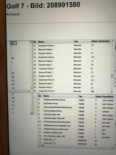

@stylowarz318is schrieb am 29. März 2019 um 10:39:19 Uhr:
Cool danke
Hier die Tabelle
[LO]_Rotwert Farbe 1:217
[LO]_Gruenwert Farbe 1:221
[LO]_Blauwert Farbe 1:235
Ich kann bei mir aber immer nur ein Wert eingeben welchen gebe ich den dann ein ?
Das oben sind die drei RGB-Werte für die Farbe 1 - du musst den Wert nach dem Doppelpunkt anpassen. Der Wert vor dem Doppelpunkt ist die Nummer der Farbe
... und Glückwunsch - drei Beiträge nacheinander - du kannst ruhig einen Beitrag editieren, wenn du noch etwas hinzufügen möchtest ...
Danke sehr für dir Hilfe und sorry ??
