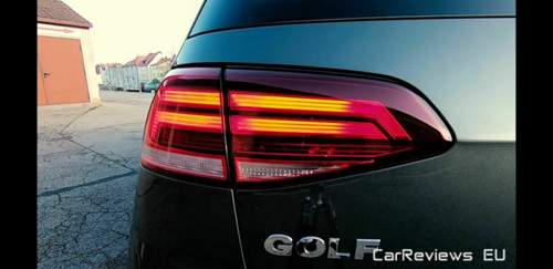

ich habe heute meine halogen Rückleuchten durch facelift LED Rückleuchten ersetzt und auch schon codiert mit OBDeleven fast alles funktioniert einwandfrei.
sobald die Rückleuchten an sind und ich den Kofferraum auf mache gehen die leuchten komplett aus was vorher so nicht war vorher gingen die inneren Rückleuchten aus und die äußeren waren noch an.
weiß jemand vllt wie ich das ändern kann?
Die neuen rückleuchten
Von only if close auf always der entsprechenden Leuchten setzen

@Golfi30 schrieb am 7. März 2019 um 19:11:51 Uhr:
ich habe jeder Leuchte 16 bis 29 auf always codiert so klappt es.
Beim Facelift Rückleuchten lassen sich die inneren Rückleuchten nicht mehr separat ansprechen.
das heißt entweder jeder Leuchte auf always oder only if close.
Ich habe in FL Variant. Auch hier leuchten beim öffnen des Kofferraums die äußern, und die inneren gehen aus. Vom Werk aus.
Wenn man die FL-Rückleuchten nachrüstet, fehlt ein Kabel für die Bremsleuchte, da bei Glühobst Standlicht außen und Bremslicht auf einem Glühfaden liegt und nur gedimmt wird.
Daher zieht man eine Brücke aus dem Deckel, um Standlicht wieder nach außen zu führen.
Ab Werk kann das Kabel natürlich dabei sein, so dass only if closed wieder arbeiten kann
ich habe ein kabel von innen nach außen gezogen bei mir ist das jetzt wie original nur das mit dem Kofferraum klappt irgendwie nicht.
ich weiß nicht welche leuchte ich auf only if closed einsetzen muss?
