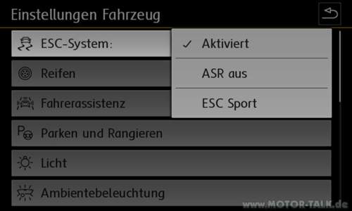

@6N1 schrieb am 15. Februar 2018 um 18:04:37 Uhr:
Ich hätte ganz gerne ESP Sport zusätzlich oder anstatt von ASR-aus.
Wird bei Euch auch der Front-Assi abgeschaltet, sobald man ESC Sport aktiviert?
Esc
Da reicht schon ASR aus. Und sobald man ACC übers Lenkrad wieder aktiviert ist das ESP wieder voll da.
@DVE schrieb am 16. Februar 2018 um 19:22:52 Uhr:
Womit machst Du solche Screenshots vom Radio?
Entwicklermodus aktivieren und dann den rechten Drehregler gedrückt halten bis zum Ton. Screenshot wird auf SD-Karte abgelegt.
Beim Facelift fehlt der Drehregler rechts ja, keine Ahnung, wie das dort zu bewerkstelligen ist.

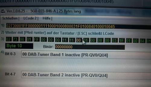

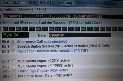

ich habe einzwei Fragen...
Meine Frau hat nun einen Highline mit DiscoverMedia+Navigation von 06/2014 und ich habe mich mit dem VCDS etwas "umgesehen", siehe Fotos im Anhang. Sie hat auch das Lenkrad mit allen Tasten wegen Tempomat.
Sie hat leider kein SDS und kein DAB+ :-(
- Bringt das aktivieren von Bit1 = SDS etwas und setzt es die SDS Funktion in Gang???
- Hat jemand schon die anderen Funktionen Bit 4+5+7 aktiviert und funktionieren diese???
- Ist vielleicht schon DAB+ ab Werk verbaut und muss nur aktiviert werden (Foto2)???
Bild-c
Bild-b
Wenn Dab nicht mitbestellt wurde, ist es auch nicht vorhanden. Fehlende Hardware lässt sich nicht durch codieren ersetzen
