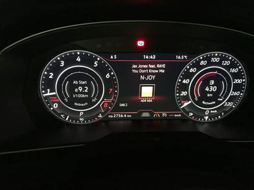

Mal ne frage zu dem Tube Kanal Änderung zwecks R Tacho bis 320 ... hab das soweit gemacht und hat auch geklappt nur das kleine R in der Mitte des Tachos wird mir nicht angezeigt .. geht das nur bei bestimmten Modellen ?? Fahre einen Passat b8 Mj 2018.
ps. Ach wenn ich acc ausmache komplett ist dort kein R.
Das geht nicht mit den Anpassungen sondern in den Codierungen. Da gibt es einen Eintrag der heisst Fahrzeugderivat. Da kannst Du durchprobieren und irgendwann kommt dann das "R" in der Mitte. Scroll mal zurück Richtung 20.12.17 da hab ich es mit Foto gepostet. Aber ob das beim Passat geht weiß ich nicht.
@Helldriver142 schrieb am 15. Januar 2018 um 23:07:42 Uhr:
Okay vielen Dank .. ich Versuch es einfach mal der Rest hat bis jetzt ja auch geklappt :-) scheinen sehr gleich zu sein Passat und Golf ...

Ähm, werden die Startbildchen in der Mitte nicht über Byte 9 des Tachos geregelt? Das hatte ich demletzt erst... (Startbildschirm, Variante X...)
