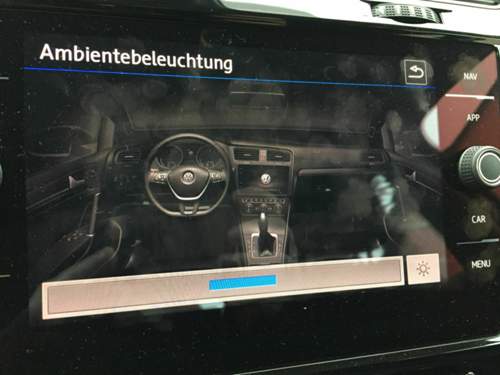

Heute noch etwas die Farben angepasst und bemerkt, das meine Fußraumbeleuchtung durchgehend leuchtet, dann versucht die zu deaktivieren, aber leider ist durch das Ambientlicht Menü diese Funktion im "Licht Menu" verschwunden. Müsste also im anderen Menü zu deaktivieren gehen, dort hab ich aber nur das globale Aus, die einzelnen Ambientlicht kann man nicht auswählen.
Jemand eine Idee wie man dies aktivieren könnte? Alle lichter Dimmen geht mit dem Regler Funktioniert!

Hast vielleicht ne ahnung wie ich das Menü zur einstellen der Fußraumbeleuchtung aktivieren kann? Ist ja normal so, das man auf den punkt im Ambientlicht Menü drückt und kann dan dort die Leuchtintensität einstellen oder?
Ja. Hab da noch nicht reingeschaut. Mach doch Deine Änderung mal rückgängig und schau ob es wieder auftaucht.
Ja taucht dan wieder unter "Licht" auf. Ist auch logisch, denn wen man das Ambientlicht Menü aktiviert sollte man es dort steuern können. Also im unteren Bild sollten man auf dem Bild antippen können was man einstellen will
20171020-101614
Was macht der Licht Knopf ganz rechts?
Dimmt alle Lichter, also Tür, Fußraum, Einstiegsleiste, sind aber nicht einzeln auswählbar
Auf die schnelle dieses Bild gefunden wo man die einzelnen bereiche auswählen kann und dann abdimmen

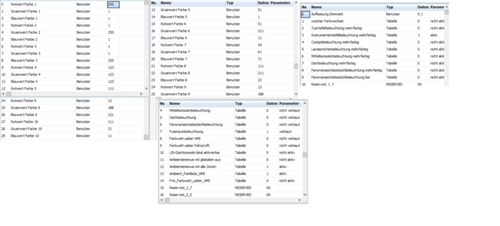

Kannst du vielleicht mal deine Farbwerte posten?
Anbei mal meine Codierung im Anhang. Bei mir habe ich immer noch das Problem, dass der Farbregler nicht angezeigt wird.
Ambient
Scheint alles so wie bei mir Codiert zu sein. Sehe keinen unterschied, Farben sind aber egal, hab es schon komplet verändert.
Versuche noch Ambientemenu mit globalem aus auf Aktiv zu setzen, sollte dan rechts oben ein "Alle Aus" taste erscheinen.
Der Google Earth button ist jetzt erschienen, aber kommt gleich "Car Net: Error"... schade 🙂
Dein Dimmproblem: könnte es vielleicht an dem Wert "Ambientemenu mit allen Zonen" liegen?
