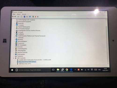

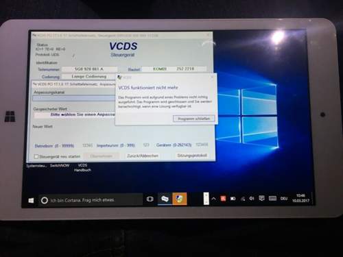

Ich habe mir ein Tablet mit Windows 10 gekauft. Habe die aktuellste VCDS installiert. Leider schmiert mir VCDS immer wieder ab. An meinem Laptop läuft es Einwandfrei. Hat einer Erfahrungen mit VCDS am Tablet ? Danke.
@kloppi123 schrieb am 10. März 2017 um 20:10:11 Uhr:
Steht im Event Log eine Fehlermeldung?
Ereignissanzeige auf deutsch.
Wo finde ich den Event log ?
Es gibt doch bestimmt eine Suche in Windows?
Auf dem PC geht das mit Windows + R drücken und eventvwr eingeben.
Ist das die Datei ?
