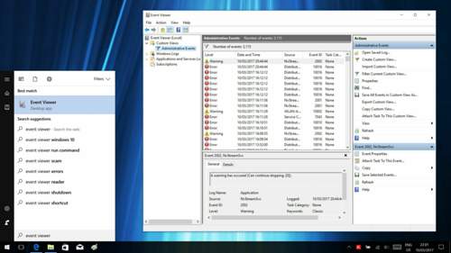

Event Viewer ist keine Datei sondern ein Programm.... 😉
Event-viewer
Ok Danke. Gefunden. Was muss da stehen damit man sieht da läuft was falsch ? Wie man merkt ich in kein pc Kenner
Ein eintrag zu der Zeit als das Programm abstürzt, so viele dürfte es in der Zeit nicht geben.
Genau das Programm
Du lässt das vcds abstürzen
Öffnest dann das Event log.
Gehst unter windows Logs => ich weiß grad den Namen nicht.
Eins von 4. Anwendung oder so.
Da sollte dann eine Meldung mit rotem Icon zur Uhrzeit stehen wo das Programm abgestürzt ist

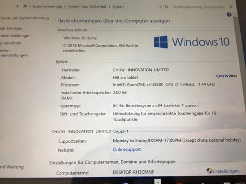

Ich tippe, du hast eine Tablet-Version von Windows auf dem Tablet. Bei Windows 7 hieß die noch RT. Damit wird VCDS nicht kompatibel sein...
Ich habe es schon mal auf einem Asus Tablet mit normalem Windows 8.1 drauf gehabt und da hat es problemlos funktioniert.
Ich tippe auch auf eine Tablet-Version.
Mach mal im Arbeitsplatz einen Rechtsklick und geh auf Eigenschaften und schau was da steht, was für eine Version das ist.
Da ist ein Win 10 Home installiert
Ähh, aber ARM Prozessoren können normalen x86 Code gar nicht interpretieren. Ergo würde das Programm nicht mal starten.
Ich tippe mal auf ein Problem mit dem USB Treiber. Hast Du das Programm wie empfohlen auf C:/ mit Adminrechten installiert?
Ohne die genaue Fehlermeldung aus dem Ereignisprotokoll wird sich die Ursache nicht feststellen lassen.
