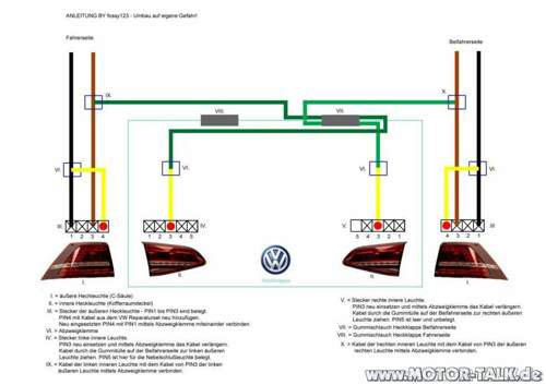

Also, mir ist eingefallen, dass der Fehler, dass beim Blinken die inneren Leuchten ausgehen wohl daher kommen wird, dass es sich hierbei um einen normalen Golf mit nachgerüsteten LED-Rückleuchten handelt. Damals habe ich den inneren Blinker einfach über den äußeren geschliffen. Daher kann eine Ansteuerung gar nicht erfolgen.

Allerdings bleibt das Problem, dass die 2 bicolor-LEDs noch nicht leuchten. Ich checke nochmal deine ADP, TBAx.
Hast du denn die Brücke von Pin 1 zu Pin 4 gemacht... Bei der äußeren Leuchte??

Da ist sicher an der Brücke was faul.

Das Standlicht funktioniert doch außen oder??? Somit ist Hardwaremäßig was faul.. Weil die parallel darauf hängen
Auch der innere Blinker funktioniert... Standlicht außen geht einwandfrei.
Hardwareseitig? Und das auf beiden Seiten?! Ich weiß nicht mehr ob man den Pin 1 auf 4 pro Seite ausführen musste?
Hab die Grafik aus dem Thread jetzt nicht bei der Hand. Muss ich mal suchen.
Bei besserem Wetter messe ich nochmal nach - Codierung scheint ja zu passen :/
EDIT: gefunden. Wäre ja ein Knaller-Zufall, wenn die Brücke weg wäre. Beim letzten Werkstattbesuch war auch die Verkleidung im Kofferraum ab, da da was gescheppert hat. WEHE, die haben da rumgepfuscht.

Ja pro Seite....
