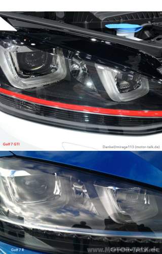

Aussen - TFL äusserer LED-Kranz - TFL äusserer und innerer LED-Kranz - ???
Das wäre ja echt klasse, wenn das aktiviert werden könnte.
Weiß jemand, ob die LED´s im inneren LED-Kranz beim Golf 7 + Golf 7 GTI TFL verbaut sind?
Ich konnte noch keinen Unterschied feststellen - sieh Anhang
Golf-7-gti-golf-7-r-scheinwerfer-vergleich

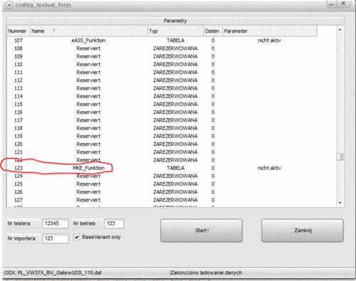

Danke erstmal an alle User hier.
Konnte durch euch vieles codieren. Bezieht sich auf einen SEAT Leon 5f.
Jedoch habe ich noch vier Baustellen :
- regenschliessen (habe auch alle Punkte codiert und aktiviert)
Mein Test funktionierte nicht
- Müdigkeitserkennung (Gibt es das beim G7?)
Ist codiert aber kann nicht aktiviert werden im navi. Es müsste noch etwas im Gateway codiert werden, nur leider sehe ich dort nix im Klartext.
- abbiegelicht über NSW
(der Leon hat die LED Scheinwerfer)
- Start Stop deaktivieren
(leider habe ich keine dauerhafte Lösung)
Habt ihr eine Idee?
(Bevor ihr fragt warum ich hier Frage statt in irgendeinem Leon Forum: Die sind nicht so aktiv!)

Wegen mudigkeitserkennung : Es ist codierbar in 5F (record $952) in gateway in $0600 aber in gateway muess noch ein Datensatz hochgeladed werden. Also mit VCDS wirst du das nicht aktivieren.
