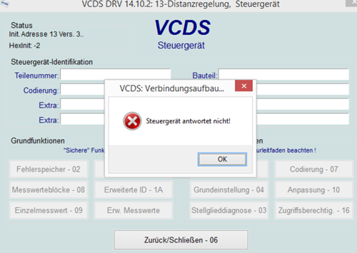

Hat einer mal was zufällig rausgefunden über die Codierung einer abnehmbahren AHK beim Golf 4? Hat es einer hinbekommen oder geht es wirklich nur über diese SVM Codes. Habe immer noch das piepsen wenn ich Rückwärtsgang mit Hänger einlege.
Danke
Golf 4...?
sorry golf 7 natürlich. aber golf 4 habe ich auch :-)
STG 19 > Verbauliste > "69 - Anhänger" aktivieren
STG 09 > Codierung > Byte 1 > Bit 1 aktivieren ("Trailer Hitch Control Module installed"😉
STG 01 > Codierung > Byte 5 > Bit 4 aktivieren ("Trailer installed"😉 - könnte je nach Motor auch eine andere Byte/Bit-Position sein
STG 03 > Anpassung > Kanal "Gespannstabilisierung" > Wert auf "aktiviert" setzen
STG 10 > Codierung > Byte 3 > Bit 0-1 auf "01 Trailer Hitch installed (manually removable)" setzen
STG 13 > Codierung > Byte 2 > Bit 3 aktivieren
STG 69 > Codierung > Byte 1 > Bit 0-7 auf "01 Trailer Connector Diagnosis active" setzen
STG 69 > Codierung > Byte 3 > Bit 0-7 auf den passenden Eintrag setzen (siehe Nachrüstanleitung)

Besten Dank.
Auf STG 13 komme ich nicht drauf. Kann das daher kommen da ich kein ACC verbaut habe?
Im letzten schritt STG 69. von den Einstellungen steht nichts in der Nachrüstanleitung. Denke ich lasse es aber auf Inaktiv.
Unbenannt
Unbenannt2
wenn du kein ACC ; oder front assist hast = kein STg 13 - ja
69 muss beim Zubehör Stg in der Regel nicht codiert werden

Wie Scotty18 schon sagt, wenn du kein ACC hast, fehlt auch das Steuergerät. Bei Byte 03 im STG 69 geht es darum, wie der Anhänger bestomt wird (Klemme 30 = Batterie-Plus):
  • 00 = kein Strom
  • 01 = Strom
  • 02 = Strom mit autom. Anhänger-Erkennung
