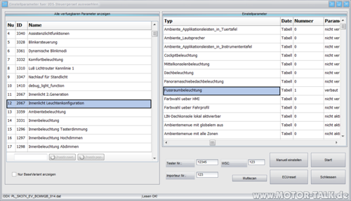

Geh ins 9er - Innenlicht Leuchtenkonfiguration- Fußraumbeleuchtung auf verbaut setzen
Dann schau mal im Infotaiment ob unter Licht die Fußraumbeleuchtung auftaucht.
Mit VCP ging es sofort.
