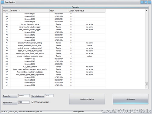

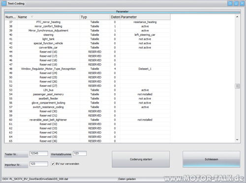

Wieso kannst du kein Regenschliessen codieren?
Auch in die Türsteuergeräte kommst du doch rein, die sind sogar komplett beschrieben.
Ansonsten gibt es doch auch das VCP-Forum. Da ist u.a. das RS komplett beschrieben.

Stg42-1
Stg42-2
Stg42-3
