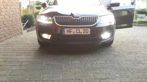

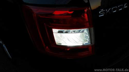

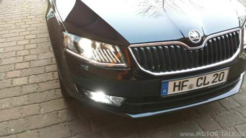

Ich habe 80W LED drin. Ebenso in den Rückfahrleuchten.
Auf dem Foto nur auf der linken Seite. Beim anderen Foto Standlicht und Nebel beides LED
Lednebel
20140312-180253
Ledrueckfahr
