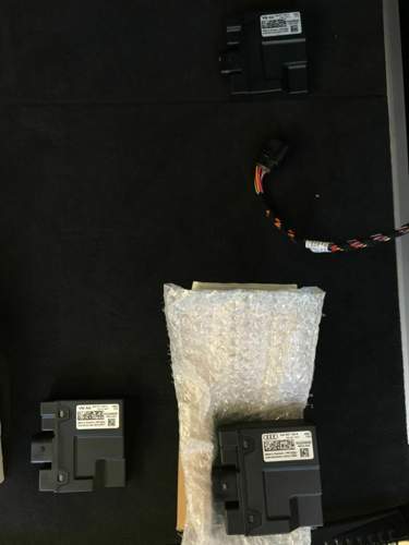

habe mir gestern das steuergerät vom bitu extra nochmal zum test bestellt, dh dann haben wir auch die bestartigung, dass im steuergeraet vom orig nschruestsatz der punkt bewusst blockiert ist.... bin gespannt
denn bei meinen anderen 3 umbauten (immer teile extra bestellt) funktionierte der auswahlpunkt im mmi...
info folgt :-)
Also nen Alex Modul V2.2 verbauen und schon kann ich den motorsound jeweils im Drive Select ändern.
Wir haben beim nachgerüsteten mein BiTdi-Steuergerät getestet, auch das ging nicht. Erst mit nem Alex Zusatzmodul hat die Einstellung über Motorsound funktioniert.
Teile-Nrn waren auch gleich.
Das Alex Modul V2.2 ist doch das Zusatzmodul oder nich ?
Wird doch nur zwischen das Steuergerät gesteckt.
so, jetzt habe auch ich den test mit 2 anderen steuergeräten gemacht...
eines geht gar nicht 4G0 907 160B
und eines mit selber funktion (4G0 071 953C) wie das welches beim orig nachrüstsatz dabei ist, also auspuffanlage nur bei motor im dynamic modus aktiv :-(
scheint so als ob audi da im kabelsatz etwas so geaendert hat dass es nicht geht :-/

Müsst ihr auch bei jedem Motorneustart, auch wenn ihr Dynamic eingestellt habt/hattet, im DS den Punkt nochmal bestätigen, damit die Soundeinstellung greift? Oder hat mein :-) da was vergessen?
Vom :-) original nachgerüstet 3l TDI - MJ2013
Der Motor startet nie mit Dynamic.
Danke für die schnelle Antwort. Nur damit ich es richtig verstehe. Ich stelle im DS ein Modus ein und fahre, nach Zündung aus wird diese Auswahl wieder "deaktiviert" obwohl die Auswahl noch auf bspw. Dynamic steht?
Das war mir bisher nicht bewusst und hatte ich auch noch nicht gelesen...:-/
Du hast kein Alex Modul verbaut richtig ?
Das sieht wohl so aus...
Es wurde "nur" das original Audi Komplett-Set Motorsoundsystem verbaut.
Es gibt jetzt 2 Möglichkeiten .
So lassen wie es ist .
Oder Alex Modul zwischen bauen dann kannst du es selber bestimmen wie er starten soll zwecks Geräusch der AGA .
