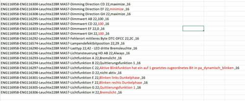

Das selbe Thema wird auch beim Golf7 diskutiert. Ich habe einen FL mit anderen Anpassungskanälen. Kannst Du mir evtl. sagen was das zu bedeuten hat: "ENG116958-ENG116294-Leuchte22BR MA57-Lichtfunktion B 22,Quittierungsfunktion 1 ,16 "
War so ab Werk. Admap hab ich mal angehängt.
Hast du Easy Open? Das wäre meine Vermutung für die quittierung vom virtuellen Pedal.
Bei mir schaut das auch leicht anders aus. Im wesentlichen unterscheidet sich der Sprech aber nur bei diesen beiden:
Kanal "(16)-Dynamische Blinkmodi-Warnblinken_Zuendung_EIN" > Wert auf "aktiv" setzen
Kanal "(17)-Dynamische Blinkmodi-Warnblinken_Zuendung_AUS" > Wert auf "aktiv" setzen
ENG141649-ENG122214-Außenlicht_Blinker-Warnblinken_Zuendung_AUS,nicht aktiv ,10
ENG141649-ENG122213-Außenlicht_Blinker-Warnblinken_Zuendung_EIN,nicht aktiv ,10
Der Rest sieht für mich gleich aus bis auf die von Helldriver142 angesprochene Lichtfunktion B.
Ich denke ich bastel das dann mal bei mir rein und hänge es aber erst ab Lichtfunktion C - F an?
Ist das der Kanal für das angesprochene Bit?
Wert auf "Aktive Blinkfunktion hat ein auf 1 gesetztes zugeordnetes Bit in pa_dynamisch_blinken
ENG141649-ENG142194-Außenlicht_Blinker-dynamisch_blinken_10,nicht aktiv ,10
Der Rest der Kanäle die angepasst werden müssen:
ENG116958-ENG116300-Leuchte22BR MA57-Dimming Direction CD 22,maximize ,16
ENG116958-ENG116304-Leuchte22BR MA57-Dimming Direction EF 22,maximize ,16
ENG116958-ENG116297-Leuchte22BR MA57-Lichtfunktion C 22,nicht aktiv ,16
ENG116958-ENG116298-Leuchte22BR MA57-Lichtfunktion D 22,nicht aktiv ,16
ENG116958-ENG116301-Leuchte22BR MA57-Lichtfunktion E 22,nicht aktiv ,16
ENG116958-ENG116302-Leuchte22BR MA57-Lichtfunktion F 22,nicht aktiv ,16

Ah ok...die Funktion gibt es beim Golf nicht daher wundert mich das. Hatte auch schon überlegt das Ganze dann ab EF zu programmieren. Aber da ich kein EasyOpen hab, sollte das bedenkenlos überschreibbar sein?!
Also ich hab's versucht aber bin irgendwie dran gescheitert.. Hab alles so wie in meinem Post eingestellt und es sah auch erst mal gut aus. Als ich aber dann beim normalen fahren geblinkt habe hat die dritte Bremsleuchte mitgeblinkt.
@casiosv
Soweit mir bekannt, nimmt die Priorität nach oben hin zu, somit ist EF "wichtiger" als AB.
Wenn man die Reihenfolge nicht einhält, dann minimize und maximize nicht entsprechend der Priorität anwendet, kann dein Fall eintreten.

Also es lag wie schon hier erwähnt an der Priorität der einzelnen Lichtfunktionen..
Habe erst mal diesen Blogeintrag gelesen und mir dann eine Tabelle aus dem adpmap erstellt. Mit dieser vorgehensweise hat es auf Anhieb funktioniert.
https://www.motor-talk.de/.../...nkonfiguration-erklaert-t5039426.html
Das Problem ist denke ich auch im Zusammenhang mit dem virtuellen Pedal entstanden, das DVE ja nicht in seinem Beispiel drin hat. Dadurch verschiebt sich bei mir jeder Eintrag um eine Lichtfunktion und dann fallen die Dunkelphasen nicht mehr in eine Gruppe (C/D).

Ich habe das jetzt auch so programmiert, jetzt blinkt die 3. Bremsleuchte sowohl beim normalen Blinken wie auch beim Warnblinken.
So war es bei mir auch als ich die Reihenfolge noch falsch hatte.

Ich hab es wie hier programmiert. Ist das eine falsche Prio.?
