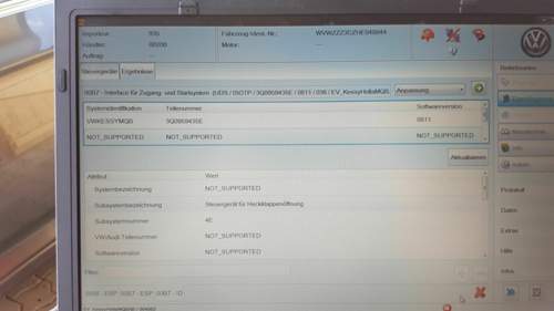

Im kassy wird auch was erkannt, aber anscheint nicht supported. Nur warum wird das stg nicht unterstützt?

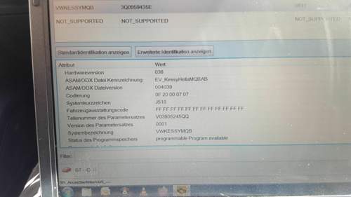

Nein. Die Anpassung sind doch schon laaaaange drin. Das war doch nicht mein Problem. Mein Problem ist ich alles gemacht hab. Und jetzt nicht mehr weiter weiß. Habe schon 2 Steuergerät verbaut. A und c. Bei beiden steht nicht supported. Hat das was zu bedeuten? Muss das stg noch codiert werden?
Erstmal musst du dein Werkzeug richtig bedienen können, und es muss richtig funktionieren.
Es kann gut sein, dass noch Anpassungen im Kessy STG fehlen. Dazu müsste ich den IST-Stand kennen.
Mit ODIS kannst du ein vollständiges Backup aller Anpassungen anfertigen, das würde helfen.

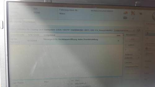

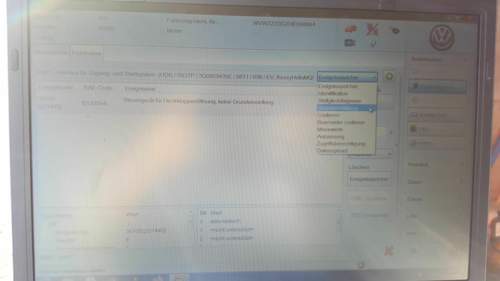

Heckklappenöffnung: Parametersatzversion ändert sich eigenständig auf 65285.
VIP immer noch ohne Funktion. Fehler fehlende Grundeinstellung immer noch vorhanden.

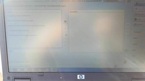

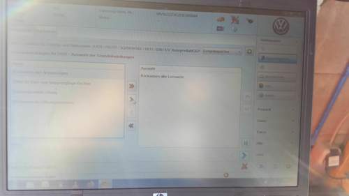

Hast du den mal eine Grundeinstellung durchgeführt?
Themenstarteram 15. April 2020 um 14:29
Hadez16 ... darum gibt es dieses Thema, Suchfunktion ist mal keine Hilfe. Ich suche schon länger die Lösung. Und du hast mich ja auch schon einiges weiter gebracht. Fehler ist wohl die fehlende Grundeinstellung. Geht das ohne VW zu machen?
Monstermolt... genau das versuche ich ja.
Wenn ich mit odis eine Grundeinstellung machen will, bricht er ab wegen mangelnder online Verbindung. Will ich es manuell machen, hab ich kein Plan.
