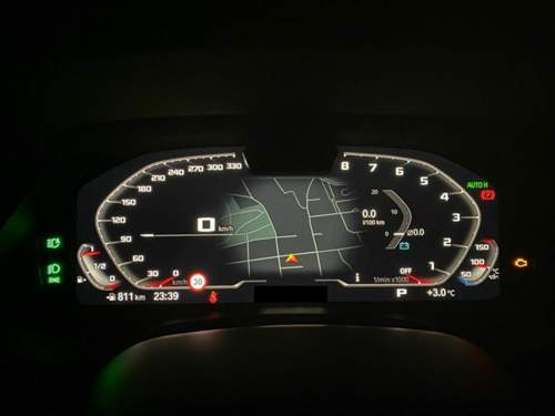

So heute 11/2019.40 mit bimmercode rumgespielt. M Tacho und in iDrive einstellungen bei tipplinken statt nur 1x und 3x nun auch 5x vorhanden.
Themenstarteram 19. Dezember 2019 um 10:40
In Foren gelesen es soll beim M Design einen Bug geben, und zwar unter anderem wird das Fahrprofil nicht mehr angezeigt. Ist das behoben?
Das hast du mit bimmercode eingestellt.
Bei 11.2019.xx sollte 5x Blinken sowieso auswählbar sein!
Ne 5x mal blinken war nicht standardmäßig drin musste codieren. Und ja fahrmodis sieht man nicht mehr im Tacho. Bei Sport und eco pro sieht man aber anhand der Farben. Kann nachher paar Fotos machen.

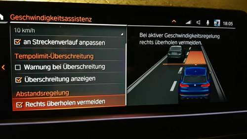

Wie hast du das codiert?
