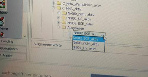

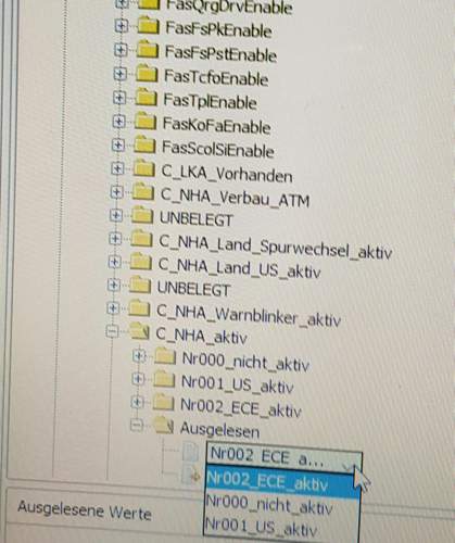

Update Codierung SpurWechselAssistent SWA:
Codierung mit esys wie weiter oben beschrieben, allerdings gibt's jetzt (mit neueste psdzdata) auswahl US oder ECE. Ich habe Nr002_ECE_aktiv programmiert.
Aufgefallen ist mir dass, entgegen vorherige Beschreibungen, der Wechselvorgang sofort beim "Tipp blinken" beginnt.

@Zethii schrieb am 18. Dezember 2019 um 12:58:43 Uhr:
Welche ECU ist das und welche iStep ist bei dir drauf?
Hab SWA und ADV nun auch codiert bei 07/2019.71.
Bei mir beginnt der Wechselvorgang aber auch sofort beim Blinken. :confused:
Edit: NHA könnte der NotHalteAssistent sein, wenn man die Finger zu lange vom Lenkrad weg lässt.
In den USA versucht das Fahrzeug die möglichst weit rechte Spur anzusteuern. In DE bleibt das Auto auf der aktuellen Spur stehen.
Dafür spricht dass es ein FDL namens C_NHA_Warnblinker_aktiv gibt.
ECU = SAS2 (42C1)
I-STUFE 07/2019.53
@Rosigeredder schrieb am 18. Dez. 2019 um 14:51:08 Uhr:
Guter Hinweis! Müsste ich mal ausprobieren...
Zu NHA gibt's noch mehr Einträge...
