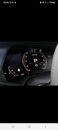

Hallo Leute, habe auch gute Erfahrungen beim Codieren mit bimmercode und meinem G05 BJ 6/2019 gemacht und einige Funktionen wie Ambientebeleuchtung in Rot, Video in Motion, Starten immer in "Sport Individual", Assistend Driving, usw codiert.
Auch habe ich die Alpina, M Performance und M Layout Tachos im Kombiinstrument codiert. Schaut alles ganz nett aus aber möchte gerne den echten M Tacho...deswegen meine Frage:
Kann man den X5 M Tacho wie am Bild codieren?
