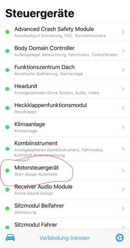

@350ender
Also du kannst versuchen in das Motorsteuergerät zu gehen . Da ist die Start Stop hinterlegt. Dort deaktivierst du sie an zweiter Stelle und an der ersten Stelle stellst du ein das dass Fahrzeug es speichern soll . Habe ich nicht ausprobiert , kann dir nicht genau sagen ob das geht ohne Fehler .
Bitte nächsten Post lesen :

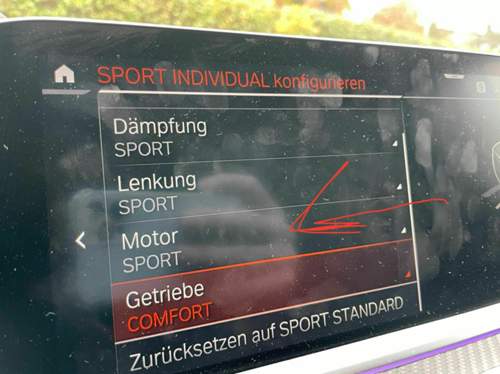

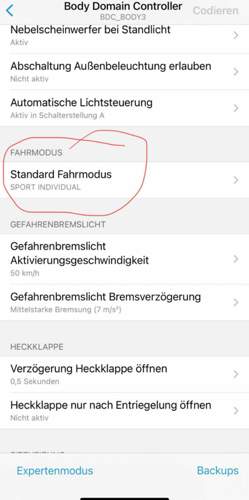

@350ender
Ich habe es anders , da ich meinen Sport individuell angepasst habe bezüglich Lufa und Soundgenerator .
Du gehst ins Kombi Instrument Body Domain Controller , gehst weiter runter und sagst ihm das Standard Fahrprofil Sport individuell ist . Wichtig ist das auch du Motor auf Sport stellst und ACHTUNG GETRIEBE AUF COMFORT damit du geschmeidig fährst und ebenfalls nicht mit erhöhter Drehzahl . Dein dicker startet ab jetzt dann immer in Sport individuell. Weil Motor auf Sport steht ist je nach Model der Sportabgassound (Klappen offen Benziner , Diesel Sound Generator wenn vorhanden auf laut ) und die SSA ist aus ! (Meiner 30dmh ez 04/21)

Habs ausprobiert, Danke für den Tip !
bei mir funktioniert es auch mit "allen" Einstellungen auf Comfort im Sport Individual Modus,
also auch Motor auf Comfort !
Ist ein 30d MH aus 12/20.
