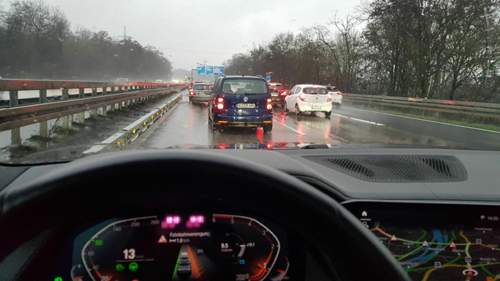

Hat jemand das hier bereits erfolgreich codiert?
Rettungsgassenassistent
(siehe Foto in folgendem Post)
https://www.motor-talk.de/.../...ssistent-nicht-mehr-t6474756.html?...
Ja, und funktioniert... 🙂

Wow. Dass sieht ja super aus.
Darf ich dich fragen, was du codiert hast?
? ist doch eine App, die zu aktivieren ist.
Edit: Sehe gerade im anderen thread, dass es ein CH-Thema ist.
Die App gibt nur eine Meldung auf dem CID, wenn über RTTI/TA eine entsprechende Meldung von den Behörden ausgegeben wird. Die App hat aber nichts mit der oben gezeigte, codierte Funktion aus dem Assisted Driving zu tun.
Die Codierung müsste ich nachschauen.. Melde mich nochmal.
