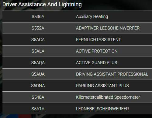

@Brightdark schrieb am 9. Dezember 2019 um 21:20:33 Uhr:
PD 20.10.2019 - Auslieferung erst Ende dieser Woche, kann's kaum erwarten - Landesversion Deutschland (L801A).
Mdecoder zufolge kein S8TRA.
Würdest du uns mitteilen ob neben SWA auch ADV bei dir vorhanden ist und deinen FA hier posten?
Im Detail interessieren mich die Fahrzeugaufträge von "Driver Assistance And Lightning" und "Environment And Safety", denn normalerweise codiert BMW nicht Funktionen einzeln sondern über den FA.
Habe den Wagen erst ab Samstag. Wenn Ihr mir erklärt was FA ist sehe ich dann gerne nach.
Seit PD sollten mit der nötigen SA sowohl SWA als auch ADV dabei sein. Gibt auch bereits Berichte dazu hier im Forum.
Sogar im Konfi von AT steht das schon, und dann......
@Brightdark schrieb am 12. Dezember 2019 um 14:46:32 Uhr:
Schick mal bitte den Auszug von folgendem zu deiner VIN: "Driver Assistance And Lightning" und "Environment And Safety"
Link steht weiter oben.
Bitteschön
Danke dir, dir fehlt wirklich nur die eine SA die den SWA deaktiviert.
Dachte vielleicht hat dein DAP eine andere Ausstattungsnummer
Dann frage ich mich immer noch wo der ADV herkommt.
