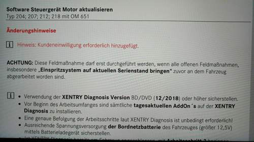

Also das im grunde ist ganz einfach.Es wird der aktuelle c5 multiplexer an der obd schnittstelle angeschlossen und per wlan und xentry tab aufgespielt.Es ist einfach.Ein Ladegerät wird meistens auch angeschlossen wenn ein auto länger steht.Ansonsten wäre die batterie nach ca 30minuten leer.Bei radio head units werden usb kabel verwendet weil die Datenmengen auch mal 2gb+haben können.Das gilt auch bei kombiinstrumenten.Die divese heisst immer never change a running system...Aber motor und Getriebe updates machen keine Probleme.Ist mir in vielen jahren nicht bekannt.Habe mal ein Update vor vielen jahren auf einem 211 raufgespielt der bis heute seine Arbeit macht.LG

@Hagelschaden schrieb am 12. Juli 2019 um 18:16:09 Uhr:
Was benötige ich eigentlich um meine Softwarestände selber auszulesen / zu dokumentieren?
Ich nutze dafür das Xentry/SD, die auch Daimler selbst nutzt.
Die Software ist auf einem Laptop installiert, dann einen Multiplexer an der OBD-Buchse angeschlossen, beides per WLAN verbunden.
Ich habe das als klassisches Komplett-Set aus der Bucht erworben, für einen auf dem ersten Blick sündhaft teuren Preis von etwas mehr als 1000 Euro. Für mich hat sich das (leider) schon amortisiert.
