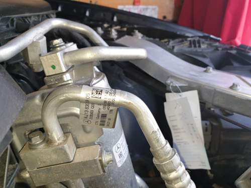

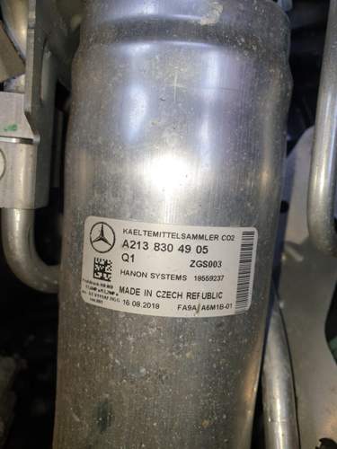

Hi
Ich klinke mich mal hier kurz dazwischen..
Habe ich das jetzt richtig, oder falsch verstanden: Co2 Klima hat die Bezeichnung R744 aber
die Fühlkühlmittel sind R123yf und R123a?
Oder wird die R744 Klima nur mit Co2 befühlt?
Kann man an Hand der Bilder feststellen mit welcher Kühlmittel wird meine Co2 Klima befühlt?
Danke in voraus!

https://www.hella.com/.../1423_KI_R744_Kaeltemittel_BHS_DE.pdf
R744 = CO2 als Kühlmittel
@DerEinzigeNico schrieb am 5. Juli 2022 um 15:26:54 Uhr:
Alles klar... Danke nochmals.
Liebe Grüße
Man findet auch einen Aufkleber! Motorhaube auf und in Höhe Fanghaken mittig, da pappt ein Aufkleber
Hallo ins Forum,
@mirek_1 schrieb am 5. Juli 2022 um 15:12:58 Uhr:
Danke in voraus!
in Kühlanlagen verwendete Kältemittel werden mit einer Nummer bezeichnet, der ein "R" (=Refrigerant) vorangestellt wird, auch wenn das verwendete Mittel sonst anders benannt wird.
Beim 213er wurden zunächst konventionelle Klimaanlagen eingesetzt, die mit dem bekannten Kältemittel R134a befüllt waren (um dieses einsetzen zu können, musste man den 213er auf der Zulassung des 212er laufen lassen), da Daimler Sicherheitsbedenken zum neuen Kältemittel R1234yf hatte und die CO2-Anlage noch nicht fertig war.
Als die Übergangsfristen für das alte Kältemittel ausgelaufen waren, die CO2-Anlage für den Massenbetrieb zu teuer war, ist Daimler auch auf das neue Kältemittel R1234yf umgestiegen (mit Zusatzinertgas zum schnellen Kühlen heißer Bereiche, an denen sich das Kältemittel entzünden könnte), wofür letztlich keine entscheidenden Umrüstungen an den bestehenden Anlagen nötig waren, da R134a und R1234yf sich sehr ähnlich verhalten.
Für die besondere CO2-Anlage ist dann eben auch CO2 als Kältemittel (= R744) einzusetzen und eben auch nur dieses. Mit R134a/R1234yf funktioniert diese Anlage nicht und umgekehrt mit R744 die normale Anlage nicht. Um Verwechselungen zu vermeiden (wichtig wegen der sehr unterschiedlichen Drücke), passen die Anschlüsse im Fahrzeug auch immer nur zum passenden Befüllgerät.
Viele Grüße
Peter
PS: In Haushaltsgeräten wird z.B. häufig auch Butan (R600/R600a) oder Propan (R290) eingesetzt, wobei auf den Typschilder natürlich nur die R-Nummer steht.
