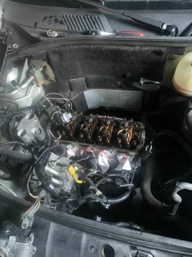

Habe das Ventilspiel eingestellt, Auslass waren alle etwas zu eng.
Habe dann gleich Düse 1 gewechselt da mir der Stecker kaputt gegangen ist. Wollte ursprünglich mit Zylinder 2 tauschen dabei ist die abgebrochen am Stecker.
Auto läuft etwas besser.
Aber Fehler ist nicht komplett weg!
Wie gesagt läuft besser aber denke Zyljnder 1 zündet ab und zu nicht.

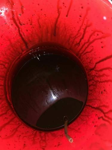

Dann hat mich heute der Besitzer angerufen und gemeint das jmd Viel zu viel Öl reingekippt hat! Mind 2 Liter Zuviel…
So wurden mehre 100 km gefahren -.-
Also gehe ich davon aus das der jetzt einfach ein Fresser auf Zylinder 1 hatte und durch die neue Düse und richtig eingestellte Ventile läuft er halt etwas besser.
Habe auch schon Öl mit ner Spritze und Schlauch angesaugt.
Denke so 1-2 Liter ist immernoch leicht über Max aber wenn ich jetzt reingehe saugt er nur Luft an.
Warum ist das so?
Wie ist die ölwanne konstruiert und wieso zeigt der Peilstab über Max an, wenn ich doch mit dem Schlauch kein Öl mehr ansaugen kann?
