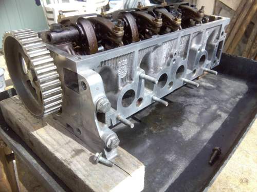

Habe den gebrauchten Zylinderkopf (mit nur 80 tkm Laufleistung) mit Kraftstoff gereinigt sowie Dichtflächen mit 2000'er Schleifpapier. Die 8 Ventile sind dicht, also alles top. Für den Zusammenbau muss ich noch fragen ob die Dremoment-Angaben (Etzold Seite 45) korrekt sind : "20 Nm + 200 Grad weiterdrehen". ABER: Die Franzosen sprechen in ihr Dokumentation von "20 Nm und 97 Grad +/-2 Grad weiterdrehen", (für 1.2L und 1.4L Motoren). Falls jemand die richtigen Werte kennt, wäre ich dankbar.

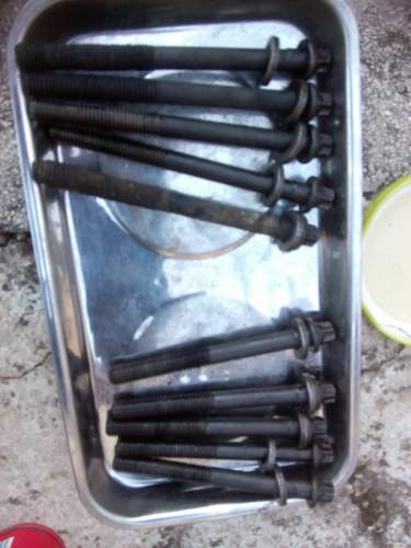

Bzgl der alten Zylinderkopfschrauben: 9 von 10 liessen sich tadellos herausschrauben. Nur die abgasseitige Schraube am 2. Zylinder benötigte viel mehr Kraft und die auch bis zur letzten Umdrehung. Ausserdem kam viel Russ aus dem Gewinde herausgedreht???? Wie im Foto zu sehen sind die längeren abgasseitigen Schrauben verrusst. Keine Ahnung warum.

prüfe mal ob die Schrauben neu rein müssen, kann sein das es Dehnschrauben sind.
