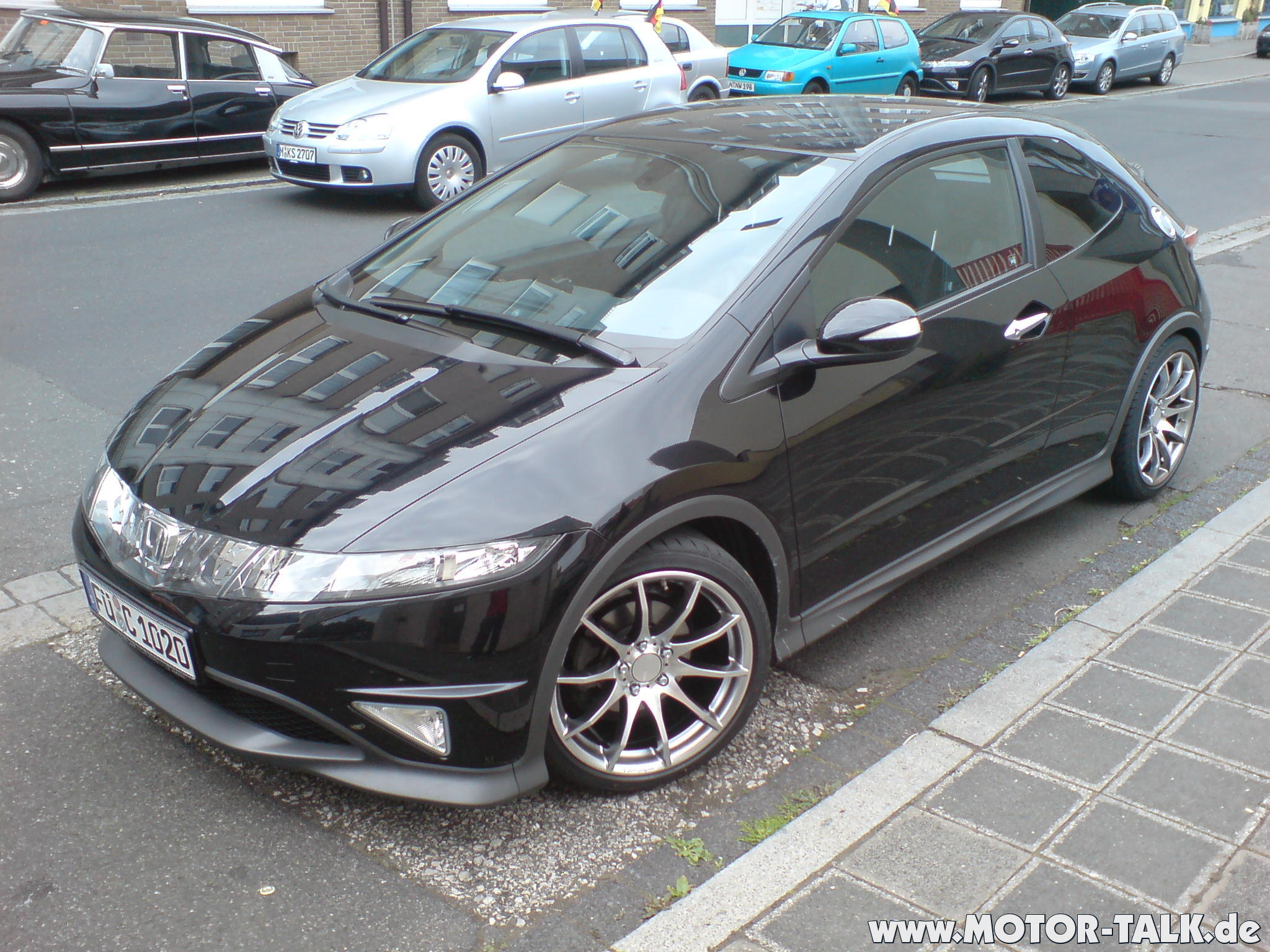

hi, also ich hab auch nen FN1 und fahr im sommer die TN1 von Tomason in den selben ausmaßen wie due (225/40 R18er bereifung), selbe ET ect ect.
im winter auch die original Type S Felgen in 17 Zoll.
von der Tieferlegung her kann ich dir sagen passt 30mm wunderbar, wenn du willst kann ich dir mal ein Bild hochladen wie das fertig aussieht.
So weit ich weiss kann man auch 40er einbauen, aber das ist dann schon fast zu tief.
bei mir war es beim Tüv mit eintragung schon recht knapp.

lad mal ein paar Bilder hoch würden mich echt interessieren. Also habe heute mal ein bißchen gegoogelt und hab 30 Feder gefunden für 155€.
Bist du mit den Weitec Federn zufrieden. Hatte Weitec Gewindefahrwerk früher im EG3 und das war schon recht hart.
mfg Timo
also ich bin mit den Weitec Federn Top Zufrieden.
die hat mir auch mein kumpel (der hat ürigens nen eigenen rennstall ^^) auch wärmstens empfohlen.
Bilder hier:
http://www.motor-talk.de/.../Attachment.html?...
www.imgimg.de/uploads/61458812c68e21eJPG.jpg
www.imgimg.de/uploads/6145891f3b8778dJPG.jpg
www.imgimg.de/uploads/61458925b4608abJPG.jpg
www.imgimg.de/uploads/61459025ddffc5aJPG.jpg
www.imgimg.de/uploads/614590473d08432JPG.jpg
ich hoffe mal dass dir die bilder und tipps etwas als entscheidungshilfe dienen.

@ ESM-Cluberer
das sieht ja schonmal super aus, da könnte ich mir vorstellen die H&R 30mm Federn zu nehmen. Oder die Eibach 25mm

das fahrverhalten wird dir aber gefallen 😉
ich hab ja selber auch die H&R 30er und bin total zufrieden
die kombination aus 30mm tiefer und 30 mm breiter (durch die veränderte et der felgen) wird dir gefallen glaubs mir.
