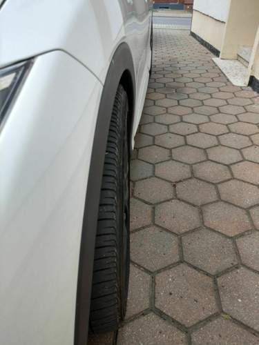

Hallo, Ich hab vorne und hinten je 20mm von Eibach inklusive Stehbolzen verbaut. Und inklusive 30 mm Tieferlegung keine Probleme beim TÜV bekommen.
@geri09 schrieb am 8. Juli 2018 um 18:44:55 Uhr:
Hast du ein Foto davon?
Kann ich morgen machen
Sorry, hat was länger gedauert
Zu blöd fürs Foto
Sind das die Felgen vom Style Edition?
Da sind doch kaum Felgentaschen vorhanden.
