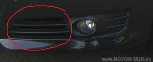

Hi Leute,
ich hab das Teil ja nun auch verbaut, aber links vorne ist gar keine Aussparung wie beim alten Teil, d.h. kann gar keine Luft durchkommen.
Sitzt dahinter etwa der Ladeluftkühler, der nun nicht mehr richtig mit Luft versorgt wird?
Hier das neue Teil:
http://data.motor-talk.de/.../...8145808641107-2463809889222661170.JPG
Original geschrieben von liquidx
Hi Leute,
Hier das neue Teil:
hier mein Originalteil, das ich ausgewechselt habe.
