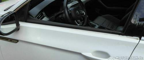

Servus Gemeinde,
bei meinem B8 HL mit einem halben Jahr sind mittlerweile die Chromleisten (v.a. die unteren an den Türen) extrem fleckig (Flugrost). Ist das bei Euch auch so? An der mangelnden Pfelge kanns eigentlich nicht liegen, das Auto wird regelmäßig gewaschen und auch ab und an poliert (mit normaler Politur gehen die Flecken nicht weg).
Das hatte ich so bis jetzt noch bei keinem Auto.
Habt Ihr einen Tip?
Evt. mal zum =) wegen Garantie und so?
Die die Qualität ist schlecht, das ich das bei dem mj17 bereits hätte habe ich bei meinem neuen im Herbst17 die Leisten mit fusso versiegelt.... das half schon sehr gut. Mit killerchrom bekommst die wieder recht gut hin.

@toto07 schrieb am 28. August 2018 um 11:31:45 Uhr:
Die Leisten sind auch nur von oben auf einen Flansch des Türaußenteils gesteckt.
Vordertür:
Mit dem Keil von unten auf Höhe der B-Säule die Leiste nach oben drücken und dann Stück für Stück nach vorne arbeiten. Vordertür sollte aber geöffnet sein, weil die Leiste auf Seiten der A-Säule sonst gegen den Kotflügel drückt und nicht richtig entfernt werden kann.
Hintertür:
Hier kann man besser an der C-Säule anfangen, der Rest läuft dann wie bei der Vordertür - nur das die Hintertür nicht geöffnet werden muss um die Leiste endgültig zu entfernen.
Hab die Teile auf Basis deiner Beschreibung selbst gewechselt, ging ganz gut 🙂
Man muß sie aber ganz genau ansetzen und dabei beachten, dass sich die Leiste beim runterdrücken seitlich verschiebt.

Bei VW Gibt es ein TPI darüber, es liegt am falschen Reiniger.
Dafür gibt es nun von VW ein Chrom und Alureiniger. Damit sehen die Leisten im Handumdrehen wieder aus wie neu. Ich war begeistert.
