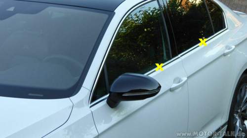

Weiss jemand wie die Leisten gewechselt werden?
Welche willst du wechseln? Beim R-Line sind die unteren verclipst und sitzen verdammt fest, sind kaum zerstörungsfrei rauszubekommen (steht so auch im VW-Reparaturleitfaden), insbesondere vorne echt übel.
Nur diese beiden, auf Fahrer- und Beifahrerseite ...

@DVE schrieb am 27. August 2018 um 20:53:50 Uhr:
Die Fensterschachtabdeckungen (so heißen die Leisten) werden im Normalfall mit einem Kunststoffkeil von den Türen gehebelt. Es empfiehlt sich die Türscheiben herunter zu fahren - das erzeugt weniger Reibung beim ablösen der FSA. Und auf den Lack sollte man natürlich aufpassen... Die Leisten sind auch nur von oben auf einen Flansch des Türaußenteils gesteckt.
Vordertür:
Mit dem Keil von unten auf Höhe der B-Säule die Leiste nach oben drücken und dann Stück für Stück nach vorne arbeiten. Vordertür sollte aber geöffnet sein, weil die Leiste auf Seiten der A-Säule sonst gegen den Kotflügel drückt und nicht richtig entfernt werden kann.
Hintertür:
Hier kann man besser an der C-Säule anfangen, der Rest läuft dann wie bei der Vordertür - nur das die Hintertür nicht geöffnet werden muss um die Leiste endgültig zu entfernen.
Man muss aber schon Vorsicht walten lassen, andernfalls werden die Leisten verbogen.
Die „Chromleisten“ (zumindest im unteren Bereich) sind eigentlich Kunststoffleisten, die hauchdünn mit Chrom beschichtet sind. Glaube auch dass der Tausch nur kurzfristig was bringt.
Bei unserem Arti sahen die nach nur wenigen Monaten genauso Mies aus.
Nach ewigem hinundher wurden die erstmal bei VW poliert, erfolgloß.
Nun habe ich das OK aus WOB, alle werden auf Garantie ersetzt.
