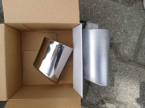

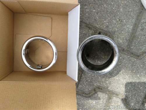

Anbei mal 2 schnell gemachte Bilder der Yeti-Blenden im Vergleich mit den BMW Blenden - Bilder auf den Autos gibts ja genug 😁
2012-05-10-13-13-39
2012-05-10-13-13-53

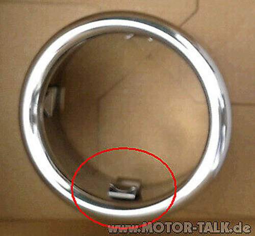

Hey Gemeinde,
habe die gleiche Fragestellung.
Wollte gestern eine Yeti-Blende auf eins der Endrohre aufbringen. Mit sehr viel Druck konnte ich die erstn 5 cm draufdrücken. Aber wie soll ich mit dem Endrohr über die Krallen kommen? Gibt es da einen Trick? So drückt sich die Kralle gegen das Endrohr und ich kann ja nicht 4 Stk. gleichzeitig wegdrücken 🙂
Mathias
Aaa
Die Blende einfach mit einem Gummihammer vorsichtig auf das Endrohr aufschlagen. Wahlweise geht es auch mit einem Stück Holz, als Puffer, und einem normalen Hammer.
Okay
Dann werde ich das nachher noch mal probieren... Hoffen wir, dass der Topf hält 🙂
Das mit dem Holz steht auch in der Anleitung die bei mir dabei war, sollte man schonmal reinschauen auch wenn sie von/für Skoda ist.

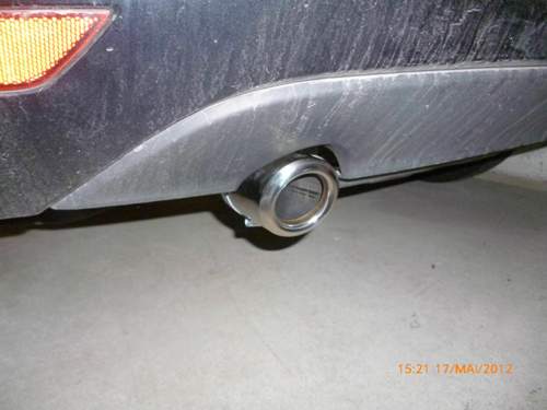

wir haben nun auch unsere beiden 1,2 TSI 105PS mit Chromblenden ausgerüstet. Ich habe zwei Endrohre für 17.-€ in einem Online-Auktionshaus ersteigert. Qualität sicherlich nicht, wie bei die der Yeti-Blenden, aber für 8,50.-€ pro Stück i.O.. Befestigung per Schelle.
Grüsse aus Köln
helly1969
