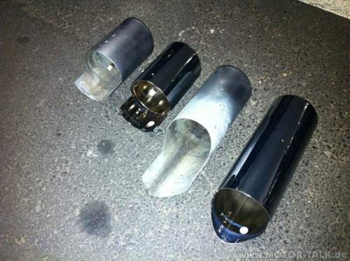

Okay, heute morgen hab ich die Chromblenden mit der Teilenummer telefonisch bei meinem 🙂 bestellt. Am Nachmittag hat er mich zurückgerufen und gemeint, dass die eben nur bis 2006 verbaut wurden (was ich ja schon wusste). Er meinte halt, er kann mir nicht garantieren, ob sie von der Länge passen (selbst wenn der Rohrdurchmesser passt), da bis 2006 auch ein anderer ESD verbaut wurde (andere Teilenummer - das ist mir gestern beim Recherchieren selbst auch aufgefallen).
Er kann sie mir zwar bestellen, aber ich müsste sie ihm dann auch dann abnehmen, wenn sie nicht passen.
Gibt es jemanden, der die Chrom hochglanz Blenden an einem 330i LCI (oder zumindest ab Modelljahr 2007) hat und mir bestätigen kann, dass die auch in der Länge passen?
Oder wäre jemand so nett und würde mir die Länge der Chrom hochglanz Blenden (jeweils an Ober- und Unterseite, falls sie da unterschiedlich lang sind) abmessen? Danke!

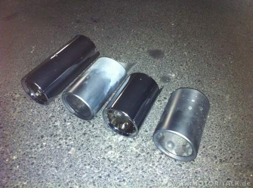

Ich schiebe nochmal nach oben, in der Hoffnung, dass jemand vielleicht nachmessen kann... oder definitiv Bescheid weiß, dass die Chrom hochglanz Blenden nicht nur im Rohrdurchmesser, sondern auch in der Blendenlänge ident mit den matten Blenden sind. Danke!
Ich habe jetzt einfach mal auf Verdacht bestellt. Wenn nicht, muss ich die Blenden privat weiterverkaufen.
Werde dann Bescheid geben, ob sie passen, sobald ich sie hab.
Ich habe vorhin die Chromblenden bekommen. Die längere (äußere) Blende hat eine andere Form, passt aber Gott sei Dank trotzdem genau auf den ESD. Anbei ein Foto, wo man den Unterschied erkennt.
