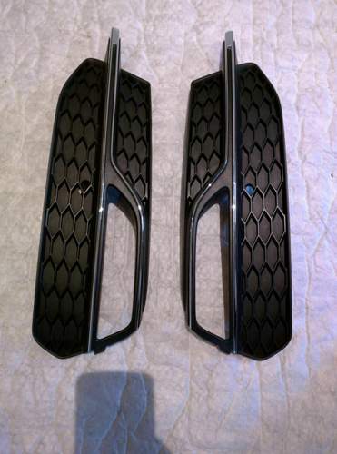

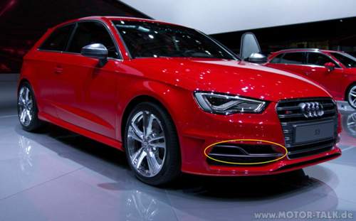

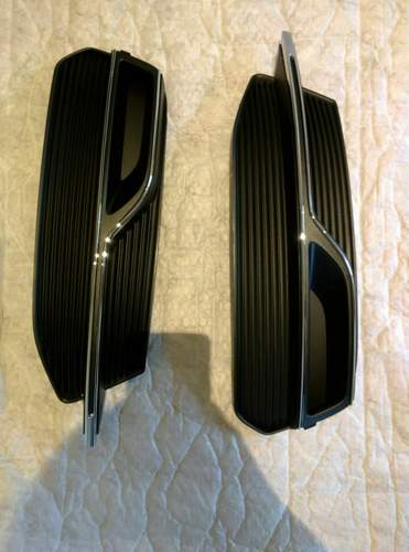

Servus, kann man diese Chromleisten nachbestellen und an die S-Line Stoßstange machen? Hat jemand Teilenummern? Sieht mMn nur geclipst aus, sollte man also Tauschen können.

Also wenn du mal die Sufu verwendest findest du von mir einen Post wo ich meine Umbau in einem Blog beschreibe ... Aktuell kostet eine Blende des S3 in Chrome 149 € exkl. MWST in Austria nur die Chrome Leisten gibt es nicht nur die Blende
8V3807681Q BMO S3 Lüftungsgitter NSW 149,00 € exl. Mwst.
8V3807682L BMO S3 Lüftungsgitter NSW 149,00 € exl. Mwwst.
.... die dahinter führende Luftführung ( wenn du Nebelscheinwerfer hast ) muss du mit einem Fön warm machen das der Kleber weich wird und du die runternehmen kannst.
Aber das ist alles genau im Blog beschrieben und zwar hier...

Da wirst du auf jeden Fall die gesamten Teile tauschen müssen
Ja, da muss der gesamte Einsatz getauscht werden.

Die S Modelle haben aber keine Nebelscheinwerfer sondern Lufteinlässe deswegen wird ein Tausch nicht so einfach werden

Man kann aber den inneren "Trichter" entfernen und dann passt der Nebler perfekt rein. Natürlich sollte man das nur machen, wenn man unbedingt will, denn die Blende kann dann nicht mehr an einem S Modell verbaut werden -> nur mir Loch 😁

Ist Mega einfach ! Kleber warm machen runternehmen Fertig

Doch kann wieder in einem S Modell verbaut werden einfach den Lufteinlass wieder ankleben... da der nicht kaputt wird wenn du ihn runternimmst !
Also kosten beide Einsätze 300€ + Märchensteuer... Dafür lohnt sich das gar nicht.
