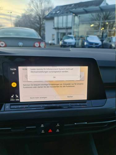

Als ich ankam flackerte wieder die Front... habs direkt aufgenommen und dem Verkäufer gezeigt.
Dann wollte ich das Fahrzeug auf Werkseinstellung zurücksetzen... ALTER VADDER... nicht mal das geht!!!!!!
Habe dem Verkäufer dann noch ettliche andere Fehler gezeigt. Zb das nach der PIN Eingabe keine Nutzung mehr möglich ist (auch nach 10 Stunden nicht) weil nur noch im Display steht "Bitte Warten".

Werkseinstellung... oder auch nicht!

Das Bild… Genial 😁
Wie kann es sein, dass man ein System nicht mal auf Werkseinstellungen zurücksetzen kann…
