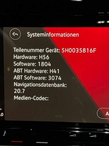

Also ich fahre aktuell einen Golf 8 als Überbrückung bis zur Fahrzeuglieferung mit folgender Bestückung. Falls es noch jemanden interessiert. EZ aus Oktober 2021

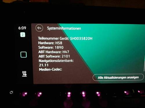

Gibt es hierzu Neuigkeiten? Soll ja jetzt schon Fahrzeuge mit Hardware H58 geben?
Soviel zum Thema neue Hardware...
Solange sich nur die H-Nummer ändert, nicht aber die Teilenummer erwarte ich keinen nennenswerten Unterschied. Jede Hardwareänderung, die eine neue Typprüfung erfordert, bekommt eine neue HW-Revision. Da kann sich die Bauform einer Entstörspule ändern oder Teile wie Widerstände in der Bestückung wegfallen.
Also ich hab letztens irgendwo schon einen Screenshot gesehen, wo h58 stand. Kann aber ehrlich gesagt nicht sagen, wo das hier gewesen ist
Das war dieses Bild hier von einem MT User...
Aber das hat wie newty und Meich schon sagen überhaupt keine Aussagekraft. Ich denke auch eher, die verkaufen uns die Softwareänderung als neue Hardware. 😉
H58
Aber dort kann man tatsächlich sehen, dass auch eine andere Teilenummer hinterlegt ist.
Altes Bild: 5H0035816F
Neues Bild: 5H0035820H
Das würde meines Erachtens doch eine neue Hardware voraus setzen? Ich hab hier schon viel mitgelesen, bin tatsächlich aber nicht mehr genau auf stand, weil die letzten Beiträge ja schon etwas her waren.

16 = Discover Pro
20 = Discover Media
Und der Buchstabe hinten wird mit der SW auch immer weiter hochgezählt 😉
816 müsste das Discover Pro sein und 820 das Discover Media - das wäre also keine neue Hardware per se.
Und die Buchstaben der SW werden grob gewürfelt. Osteuropa erhält andere Buchstaben als Westeuropa. Software ist aber die gleiche

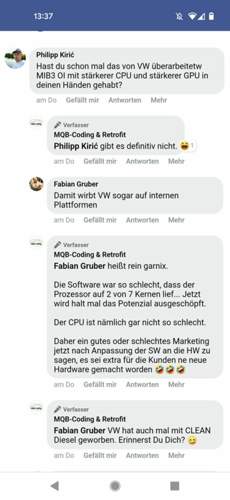

Das wäre wirklich megapeinlich für VW, wenn die zugeben müssten, dass die Software so grottig programmiert wurde, dass sie bislang nicht mal ein Drittel der CPU Leistung genutzt hat. Wer weiß, wieviel Potential real in meinem Motor steckt, falls das Motorsteuergerät optimiert wird. Über 600 PS? :-)

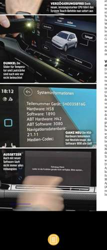

Quelle Auto Zeitung 5/22
