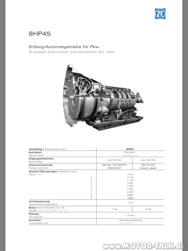

Will mein 525d 6ender was Leistung spendieren.
Habe jetzt von einer Firma gesagt bekommen 550Nm knapp 270Ps und vmax somit knapp 270km/h ... Sind das realistische Werte ? Ist es zu übertrieben oder völlig okay ?? Drehmoment hält der bewusst bei 550Nm wegen dem Getriebe ..

wo steht das geschrieben dass das autom. getriebe nicht so viel Nm schafen kann?
Hallo!
Weil der 525d mit 6-Zylinder das 8HP45 als Getriebe hat, ein 530d hingegen das 8HP70. Nun rate mal, wofür die letzte Zahl steht. 🙂
CU Oliver
Genau, in meinen ersten Post hab ich ein Datenblat von ZF beigefügt. Dort steht es wieviel NM das kleine 8HP45 ab kann.Ich persönlich würde das Risiko nicht eingehen, aber letztendlich muss jeder für sich selbst entscheiden.Meine Meinung ist, dass wenn ich mit Leistung meines Wagens nicht zufrieden bin und mich dann für Chippen entscheide, brauche ich die Leistung öfter und nicht nur ab und zu, was wiederum zum deutlich erhöhtem Verschleiss führt.
Gerade bei 3L 525 würde ich mir das zwei Mal überlegen weil schon die kleinste Leistungsteigerung zumindestens das Getriebe an die Belastungsgrenze treibt.

Naja ich glaube aber kaum das alles am Fahrzeug (Getriebe ect.) das vertragen ohne Probleme sofern man auch die Leistung abverlangt.
Einen Art Puffer für die Leistung nach oben ist auf jeden Fall gegeben nur bis ans Limit zu gehen (über20/25%) ist zumindest riskant.

Einzige wirkliche Schwachstelle ist das Getriebe. Fahre meinen 25d mit 650Nm und da kann es im Sportmodus zu sporadischen leichten Vibrationen im Innenraum kommen, wenn du im hohen Gang das Drehmoment voll ausnützt. Ich umgehe das ganze indem ich zurückschalte oder gleich in den Kickdown Modus gehe - dann schaltet die Automatik 1-2 Gänge zurück und fährt mit Leistung statt mit Drehmoment. Für mich persönlich kein Problem, ganz im Gegenteil, der Spaßfaktor ist da bei 325Ps - und wenn wir uns ehrlich sind ist der 5er F10 erst ab 300Ps standesgemäß motorisiert 😁
