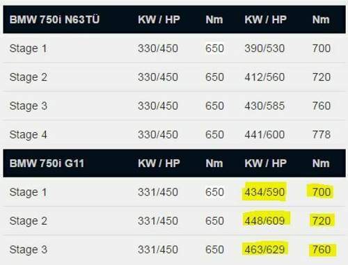

also entweder ist Noelle verdammt gut oder der neu überarbeitete N63 mit den Twin-Scroll Turbos ist ein Meisterwerk der seines Gleichen sucht...
vergleicht einfach die Leistungsausbeute zwischen N63TÜ und dem neuen N63TÜ...unglaublich, nicht?
Noelle
Noelle ist sicherlich verdammt gut.
Deinem Post kann ich aber so recht nicht folgen...
"was mag der Autor uns damit sagen?" hieß es früher immer 😁
Hallo!
Ich denke mal, das ergibt sich von selbst.
Beide Motoren haben als Ausgangsleistung 450 PS, allerdings holt Noelle je Ausbaustufe erheblich mehr aus dem neuen Motor als beim alten. Das Drehmoment aber niedriger. Ich denke mal, da wollen sie die Automatik etwas schützen.
CU Oliver

@stockahead schrieb am 29. August 2016 um 12:50:30 Uhr:

@allesgeht schrieb am 29. August 2016 um 17:53:32 Uhr:
Moin,,
verstehe ich auch nicht von Stockahead?
Wenn man die Daten des angehängten Bildes vergleicht, wird das eigentlich klar. Aus dem gleichen Motor (N63B44TÜ) holt Noelle mal mehr, mal weniger heraus. Scheint also so, als ob es sich eben doch nicht um genau den gleichen Motor handelt. Ob es aber an unterschiedlichen Vorschalldämpfern, geänderten Katalysatoren, neuen Turboladern oder einem anderen Ansaugfilter liegt, kann man jetzt nur vermuten. Fakt ist aber, daß dieser Motor sehr hohe Reserven hat. Meiner ist ja noch der alte und der ließ sich ohne weitere Umbauten von 407 PS und 600 Nm auf 530 PS und 740 Nm anheben. Wenn ich die Kats austausche und die Vorschalldämpfer entferne, wären noch mal 20 PS mehr drin. Mit der Ansaug- und Luftfilterbox aus dem alten X5M noch mal 20 PS. Und ein Austausch der beiden Turbolader gegen die etwas größeren 22/60 TwinScroll aus dem M (statt der 22/56 SingleScroll) nebst zylinderbankübergreifender Krümmer würden noch mal gut 40 PS bringen. Also 610 PS mit überschaubarem Aufwand. Aber das lasse ich lieber, wegen des Getriebes.
Ja, der N63 im G11/G12 und welcher auch im G30 zu erwarten wäre (hoffentlich!) ist ein umfangreich überarbeiteter Motor gegenüber dem jetzigen N63TÜ (N63B44O1).
Der neue V8 (N63B44O2) hat u.a. wohl doch die Twin-Scroll Turbos statt die Single-Scroll wie im N63TÜ.
Das und noch weitere Änderungen kann man im 7-Forum.com lesen.
