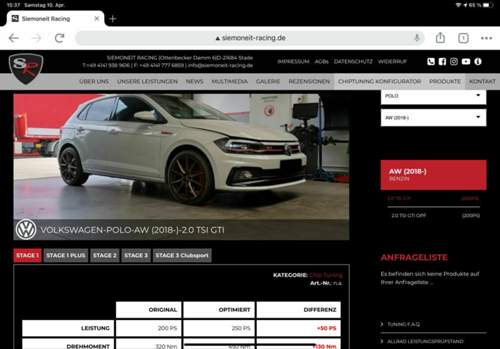

Tut mir leid, ich sehe da immer noch nichts:
Du musst dich doch nur ein bisschen durch die Website klicken 😛
Unter "Unsere Leistungen" ist es auch aufgeführt.
