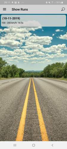

14,5 statt mindestens 20. Ist sehr einfach; nach ungefehr 4500 rpm ist es nicht schluss, aber zieht es kraftig weiter
Polo GTI AW 100-200
Gemessen mit RaceTimer App. Kann max 0,5 sek weniger oder mehr sein in Vergleich mit profi Gerat
