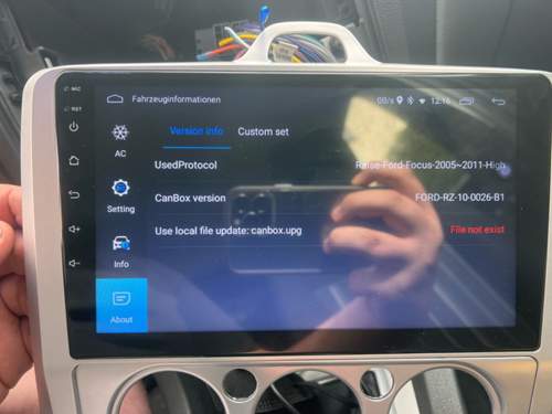

Ich habe ein kleines Problem mit meinen neuen China Radio und zwar erkennt das Radio die Eingaben der Lenkradtasten aber nach Erfolgreicher Speicherung gehen die Köpfe nicht mehr(aber es ist noch gespeichert). ich hatte auch schon mit den Händler geschrieben aber mehr als übersetztes deutsch was man nicht verstehen kam nicht an 😉

Hier nochmal das Bild vom Menü was ich gefunden habe
Was steht da in rot? Auf dem Bild sieht man das schlecht.
File not exist
CanBox steht für den Can-Bus Adapter, der bei dir bekanntlich fehlt

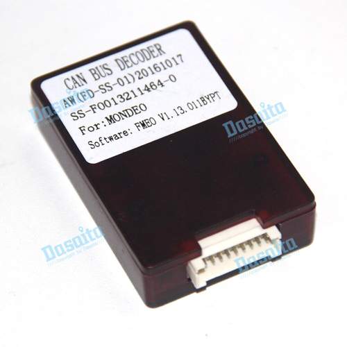

Dieses Teil haben du mußt:
Dasaita-cb023-auto-autoradio-canbus-power-kabel-f-r-ford-focus-focus-2-s-max-mondeo

Hatte ich doch gepostet....
http://www.niq.de
Genau von dort einen Adapter haben du kannst. 😁

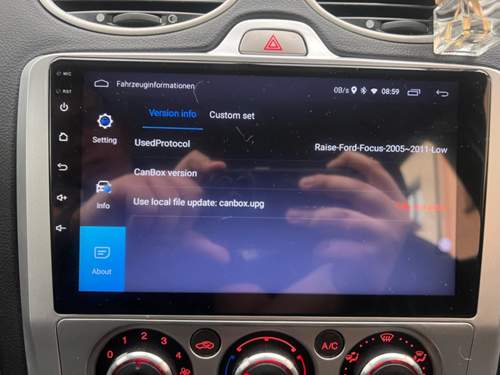

Das China Kabel ist da würd vom Radio erkannt aber es geht immer noch nicht 🙁
Ich glaube, du mußt das Protokoll vom Mondeo verwenden. Versuchs mal.

Moin es hat geklappt vielen Dank 😁
