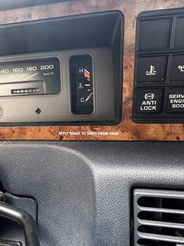

Und hier mal was neues! 92er Caprice unter der Lenksäule. Da ist ein Bowdenzug abgebrochen (siehe Foto). Was macht dieses Teil ? Und wie heißt das? Der Bowdenzug wird vom Zündschloss bewegt. Hab es auch im Service Manual nicht gefunden oder übersehen. Lieben Dank für Euere Mühe!
Was macht das?
Motorhaube? Tachowelle? Schaltung?
Wie hast Du den festgestellt dass der Zug gebrochen ist?
"Motorhaube? Tachowelle? Schaltung?
Wie hast Du den festgestellt dass der Zug gebrochen ist? "
Nee alles nicht! Das Auto fährt ganz normal. Hab mir nur mal alles unter der Lenksäule angesehen.
kannst du momentan zufällig aus "P" schalten, auch wenn du NICHT auf der Bremse stehst?!
@v8.lover schrieb am 30. Mai 2024 um 23:55:02 Uhr:
Ah, das ist eine Idee, probiere ich morgen mal. Danke
Das müsste die Sperre sein, dass du nur bei P das Schloss auf Null drehen kannst und du dann nicht mehr aus P kommst.
Das kann man problemlos abbauen, hat die 80 Jahre vorher auch ohne diesem Zeug funktioniert.
Ihr hattet recht, das ist die Sperre wenn man nicht auf der Bremse steht. Braucht man nicht. Lg und schönes Wochenende
Kann man überkleben :-)
