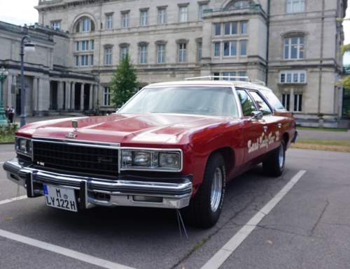

Weiß jemand woher man Türschaftgummies für einen 1975er Chevrolet Caprice Estate?
ALso für den oberen Bereich der Türrahmen? Kann man passender Meterware bekommen?
Beste Grüße

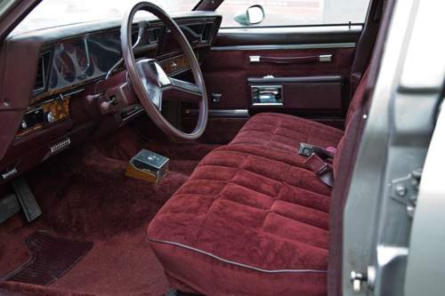

Parkbremse / Warnlampe
Hi, fahre nen 1979 Buick (baugleich mit Chevy). Der sollte doch ne Warnlampe für 'Parkbremse aktiviert' haben ? Ich sehe keine Lampe und find vor allem keinen Schaltkontakt . Handbücher erwähnen die Lampe oben im Armaturenbrett und einen Schaltkontakt an der Betätigung / Pedal (wurde vielleicht mal raus geschmissen ?) ; hat vielleicht jemand ein Bild von dem Kontakt und wo der sitzt ?
