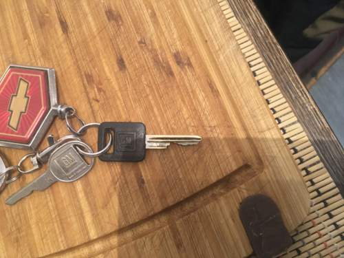

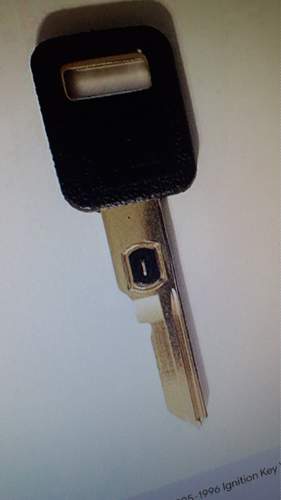

Hallo Leute,
Hatte an Weihnachten ja erzählt, dass mein 92er Station nicht mehr auszumachen war, da das Zündschloss klemmte.
Jetzt er war deswegen irre lang in der Werkstatt. Ich bin da noch mit dem Glauben hingegangen, dass das nicht Großes werden kann. Doch weit gefehlt. Die ganze Lenkung musste ausgebaut werden und es wurden alle möglichen Teile aus Amerika eingebaut werden, da wohl vorher schon viel gepfuscht worden sei. Kann ich nicht beurteilen, ob das stimmt. Außerdem meinte er, dass der Schlüssel eine Wegfahrsperre hätte, da der Schlüssel eine Plastikgriff hätte. Daher müsste alles getan werden, dass das selbe Zündschloss wieder reinkommt.
Gesamtkosten sind 5700,- EUR. Das erscheint mit irgendwie viel. Darunter irgendein Stecker, der schon 800,- EUR kosten soll. Am Freitag gehe ich da hin und er will mir erklären was zu tun war.
Wie ist eure Meinung dazu und kann das wirklich sein?
Oh Gott , du Armer. Also ne Wegfahrsperre, hat er schon mal nicht (caprice). Das Tauschen ist ne ziemliche Arbeit. Aber in der Höhe , für mich nicht vorstellbar.
Eine simple Wegfahrsperre, auch im Schlüssel, hatte ich auch bei meinem 92er... aber hattet ihr keine Vereinbarung zu evtl höher werdenden Kosten? Warnanruf? Ist schon extrem teuer hinsichtlich des Problems...
Verkehrsrechtschutz Versicherung kümmert sich auch um ungerechtfertigte Rechnungen, soweit ich weiß. Sofern es ungerechtfertigt ist...
So einen Schlüssel hatte ich...
Wegfahrsperre Schlüssel
@TimoNT schrieb am 8. Februar 2023 um 16:57:45 Uhr:
Naja nicht direkt. Das kam in Etappen. Erst Auto hingebracht. Nach 4 Tagen der erste Anruf. Ich bin hin und die komplette Lenkung war schon ausgebaut. Dafür wollte er schon 750,- EUR. Also Auto nicht mehr wegzubekommen. Er wolte daraufhin eine Anzahlung von 1500,- EUR, da er alle möglichen Teile aus Amerika per Overnightexpress bestellen wollte. Jetzt nach 3 Wochen kommt der Amruf das er fertig wäre und nochmal 3400 EUR möchte...
So ein Schlüssel habe ich übrigens nicht. Hat zwar einen Platikgriff wie oben, aber nicht mit dem Mitteldings...
Also meine beiden haben das auch nicht. Dachte auch das die Dinger erst mit dem FL in den Caprice kam.

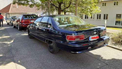

So sieht er ohne Wegfahrsperre aus!
Cbccf852-f911-40ab-98ee-ed4878c5f21d
Meiner war kein US Modell... vielleicht lags daran? Das war mal meiner, ist der hier im Forum zufällig unterwegs? Die Rückleuchten habe ich nachgerüstet... original war natürlich gelbe Blinker usw..
1992
@chevykeule schrieb am 8. Februar 2023 um 19:24:43 Uhr:
Ja, genau so sieht meiner auch aus. Oh man, da haben die mir einen Bären aufgefunden...
Du hattest auch ein Exportmodell, oder? Die hatten meines Wissens ab Werk keine Wegfahrsperre. Hab ja selber eins in der Garage stehen. Wenn war die nachgerüstet bzw. irgendein Aftermarketteil. Was für eine Werkstatt ist das denn wo du da gelandet bist?
Das ist eine kleine Werkstatt bei mir hier umme Ecke in Berlin.
US-Automobil-Service Wolfgang Poltmann
030 6876301
https://maps.app.goo.gl/LZD5hA5vjFMXHNrQ7
Der hat auch gute Bewertungen und ich möchte da auch kein Rufmord begehen. Aber jetzt nervt mich das noch 10mal mehr, da ein neues Zündschloss bei Rockauto irgendwie nur 10 Euro gekostet hätte.
Und ja, hab auch ein Exportmodell. Das ist wohl auch einer der Gründe, warum es so teuer wurde. Nichts hat gepasst, was er bestellt hat und er da alles so zusammenwurschteln musste...
