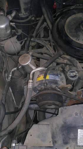

Bei der Klima: Keine Ahnung. Kann ich das irgendwo dran erkennen?
So schaut`s aus: --> Anhang

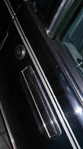

Der Aufkleber mit Lack-Code ist an der 3ten Sitzreihe, oder?
Die ist nicht mehr die Originale.
Ich muss kleinigkeiten ausbessern...
Was ist der Lack-Code oder RAL, die meinem "Schwarz" am nächsten kommt?
Oder gab es mehrere Schwarz?
Komm ich irgendwo an die Infos von dem fehlenden Aufkleber?

Stecker scheinen noch dran zu sein. Ob evakuiert oder nicht wird dir nur der Klima-Service sagen können. Die haben die Maschinen dafür. Adapter für R134A sehe ich auch nicht.
