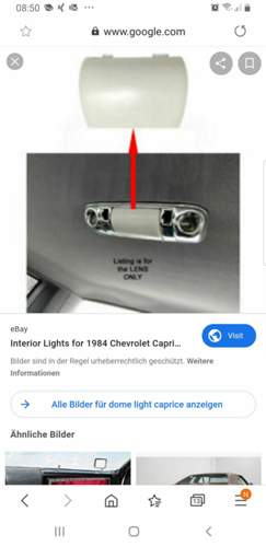

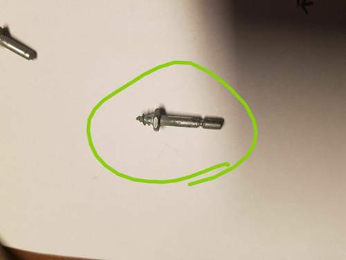

Hi zusammen,
Mir ist leider beim Ausbau eine der beiden "Schrauben" an der Kerbe abgerissen welche die Himmelleuchte (map light, dome light) befestigt.
Hat jemand zufällig noch eine Schraube über oder kann mir sagen wie das Teil heißt und wo ich es kaufen kann? Jeder Tipp hilft .
Fahrzeug : 88er caprice brougham LS
Siehe Bilder
Besten Dank

Uiuiui, das ist bitter. Am ehersten fällt mir eBucht Kleinanzeigen ein. Es werden "leider" laufend Boxys geschlachtet also sollte dieser Bolzen zu finden sein.
LG
Rafael
