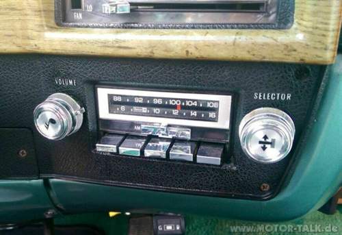

In den USA gibt's ne Szene für den Umbau von originalen Delco Autoradios der entsprechenden Modellreihen auf Aux-In. Ich habe sowas erworben und bin - glücklich. 😁
Anstelle von Möchtegern Retro sieht`s jetzt bei uns wie auf angehängtem Bild zu sehen ist aus. Das Gehäuse war ein Mono Gerät und der Frickler in Arizona hat das Innenleben durch Stereo ersetzt und eben noch ne Aux In Buchse hinten drangebaut. Kostete rund 200 Dollar. Ebay.
Einziger Nachteil: 8-10 Ohm Lautsprecher erforderlich. Leicht durch zusätzliche Widerstände zu umgehen. Also hab ich noch flugs die original Brackets für die Corner Speakers bei ebay USA geschossen und Pioneer Lautsprecher (10"😉 in diese Halterungen eingebaut. Verkabelt, an der Kabinenrückwand Löcher gebohrt, Nietmuttern eingesetzt und die Brackets festgeschraubt. Wunderbar. Sieht aus wie ab Werk. Sound? Sehr gut. Kräftige Bässe, klare Höhen. Und alles aus einem kleinen iPod Nano, das am Aux In hängt und im Handschuhfach seinen Platz gefunden hat. Radioempfang übrigens auch sehr gut.

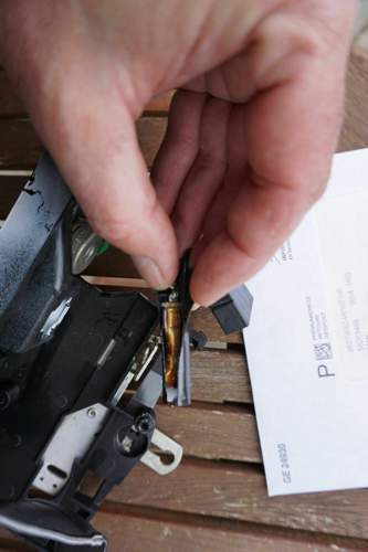

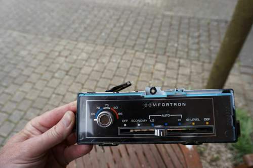

Hallo zusammen;
jetzt hab ich noch mal ne Frage:
Meine Klimaanlage funktioniert; heizt und kühlt auch. So weit so gut. Jetzt aber:
Unter einer bestimmten Aussentemperatur läuft der Lüftermotor nicht :-(
Ich habe im Auto die Klimaautomatik mit einem Temperatureinsteller am linken Rand des Bedienpanels (siehe Bild 1)...
Folgendes ist mir aufgefallen:
1) Der Drehregler (Temperatureinsteller) scheint kein normaler Poti zu sein, denn er schaltet, wenn ich ihn verdrehe, schlagartig von Durchgang (0 Ohm) auf kein Durchgang (Widerstand unendlich..). Das ist für einen Temperatursensor ja auch eigentlich richtig...
2) genauso verhält sich das in einem schwarzen Kunstoff eingewickelte Bauteil (Fotos 2 bis 4)... habe es mit einem Fön erhitzt: Durchgang, 0 Ohm; sobald es wieder auf Umgebungstemperatur runter ist: kein Durchgang, Widerstand unendlich...
Das Bauteil scheint ?!?! parallel zu dem Drehregler geschaltet zu sein?
Ist das so normal?!?
kennt sich jemand mit diesem System aus?
